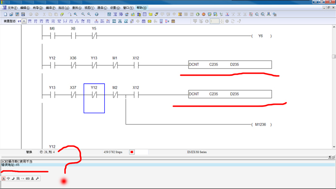

台达计数器使用出错,怎么办?

这是大图

双线圈错误,如果是同一个,条件并上即可。

楼上说的对,我是用的一个计数器,两次使用。
它提示:错误地址65.
请问这个地址65在哪里查。

这个程序输入到PLC里时有
ERROR的指尖灯闪。
但似乎输入输出可以有。

第65步指令。

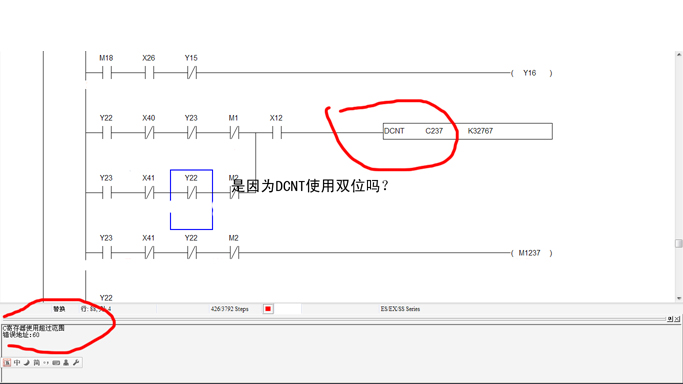

这回不用计数器双输出了。结果是这样

这个是大图。
