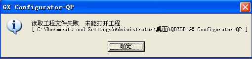

在论坛下了个QD75D的文件,怎么打不开啊,就是“QD75D1(P1)制御程式參考(燒喔,要就快喔)”那个程序。
出现的字样如图,哪位大哥知道怎么打开?

用GX Configurator-QP軟體開啟文件.

1楼的意思是?我就是用GX Configurator-QP打开啊,本来是英文版的打不开,后来搞成中文版也打不开

可以把sheepk程式丟上來嗎 ?

sheepk程式開不了.
是不是叫有下載的網友,發一份給你.

我下了,也打不开

文件名必须和文件夹名一样才能够打开。
把 “QD75D GX Configurator-QP”文件夹名改为“QD75D ”

感谢7楼的朋友!!暂时加不了分数。
