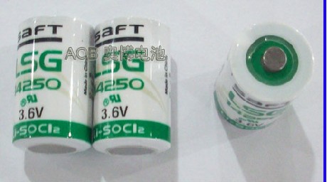

想请教一下,三菱FX2N的PLC电池失效了,能否用手机电池代替啊,会不会出问题啊。还望高手指点一二。

手机电池是充电电池你应该知道过段时间就没电了所以不可用。FX2N的PLC电池是3.6伏的你可以用3伏的电池代.其实买一个三菱FX2N的PLC电池也就100元左右不是急用的话网上找下发一个好了.

可以用的,只要你有程序备份就不用怕。最好,在程序内把电池检测做个外部报警,免得没电把程序给弄丢了。

临时应急可以,最好还是用回原装电池。

最好用原装电池。另外,三菱FX部分系列PLC如果编写好程序,放一个月不用,在开机有一部分不正正常运行,需要从新传输程序。

一般是锂电池!就是可以充电的!PLC通上电就在充电!没通电的时候放电保持存储数据!电池没电要嘛不能充放电,要嘛充电电路坏掉(几率很小很小)所以电池电压对了就可以换用!提别提示:没有任何一款电池可以一直放电好几年的!哪怕电池不接任何负载,放在那里,电量都会慢慢消失!还别说接了负载了!
如果可能,换新式的PLC吧!里面没电池的!不考虑电池没电的问题!
