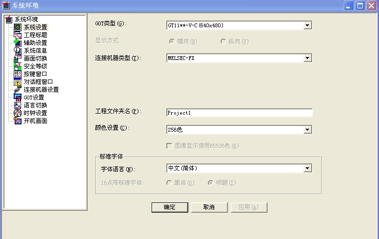

各位大侠,F940触摸屏坏了,用GOT1000触摸屏,画面不能下到GOT1000,能转吗

用GT-DESINGER 2直接打开F940的程序,再更改触摸屏类型,保存就OK拉

system environment里面不可以改吗?我刚做了个转F940的,可以转,没有测试,应该可以用吧

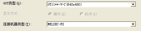

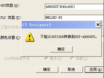

打开GT,打开F940工程,进入公共设置,系统设置.界面设置...如图,,,注意..只能从F940改为GT1000..不能逆向...如图...
