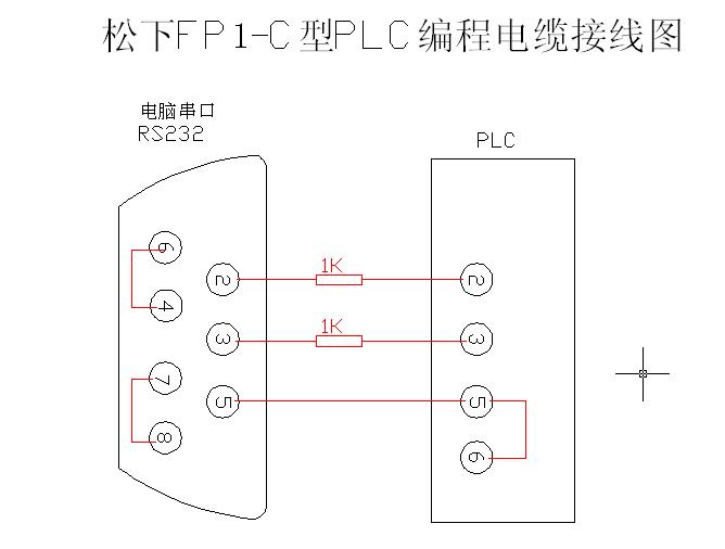

谢谢楼主.看着楼主的图做了一根,上机试了一下,很好用.谢谢
做一根线的费用为:两个插头4.5元 线8元(我买的是9蕊的,有点浪费.长3米) 电阻是不要钱的.
总费用12.5元.
