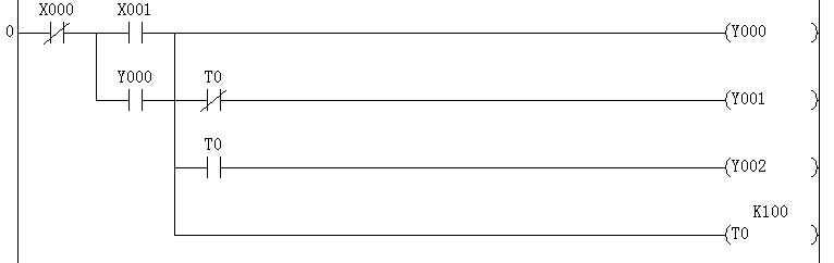

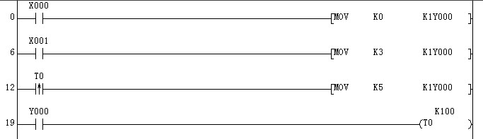

星三角形起动有多少种写法?

第一种:
第二种:
[ 此贴被崇庆阳光在2006-08-15 20:49重新编辑 ]

发表于: 2007-07-30 21:48
楼主真傻,哪有用PLC控制星三角启动的,有专用的星三角启动延时继电器。一般大功率电机启动后不参与逻辑运算,如果用PLC控制不就浪费I/O点吗。

发表于: 2022-05-13 14:04
硬件做的比较多

发表于: 2022-05-13 14:41
PLC,一般用于教学展示多,生活和工业上一般用交流接触器和时间控制器做

发表于: 2022-05-13 19:26
用PLC非常简单方便,维护更简单,没有什么不可以

发表于: 2022-05-14 11:05
这些最基本的逻辑控制程序对于初学者来说是从继电器控制电路步入PLC编程控制的重要节点,是必须要掌握和了解的。

发表于: 2022-05-19 09:00
这只是初入PLC控制学习的范例罢了。至于实际工业运用时采用那种方案,则大半处于成本花费考量。
