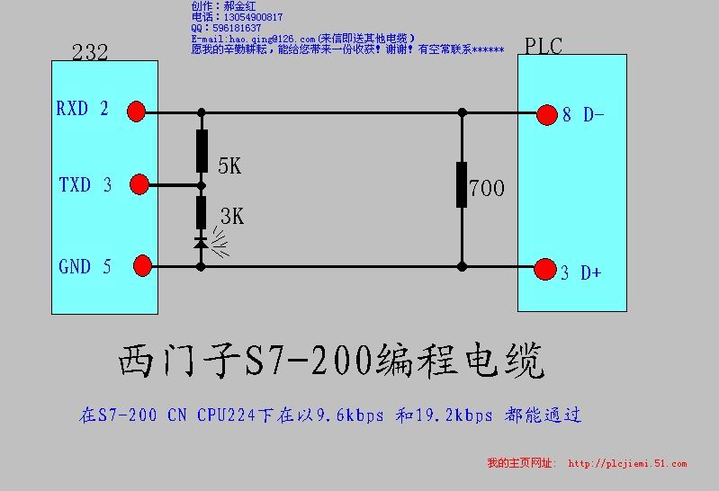

大家都知道原装编程电缆是很贵的,, 但求各位师傅提点意见和知识。在此谢过

西门子200的原装电缆并不贵哦。
使用232转485的带光电隔离的转换器,配合485模式下接3,8两引脚的线就可以与PLC进行通讯了。

买一个485转232的模块就好了,30多块钱
接线照着chou2003接,肯定好用,我一直这样用的,呵呵

经试验可以用的
