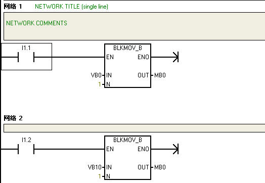

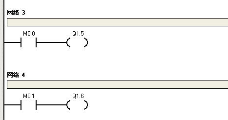

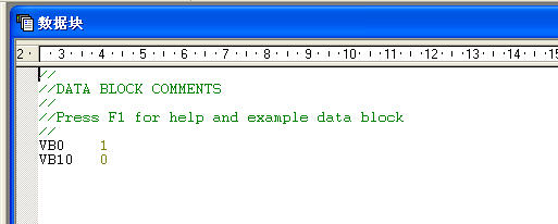

MB0不是等于M0.0、M0.1、……、M0.7 吗?我写了一段程序仿真的时候,先让MB0=1,而只有M0.0=1,其他的都为0呢?

唉~~~~二进制1 为0000 0001,那么MB0=1,必然就是M0.0为1了,计算机初级水平限制了你的理解。
