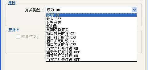

宏指令输入密码正确和错误提示6056i

    第一要明白的是宏指令是要触发才会被调用的,上列用的是LB505(即密码输入后的确认按钮,PLC控制或其控制属性下连接发宏指令)。
    宏指令的开头一般要定义数据类型,即整型A,B,短整型 C,D,然后将RW, 507, 的数据至A, RW, 505的数据至B,比较A和B是否相等(即密码是否相符),符合跳转基本窗口11(提示密码正确),不符合基本窗口12(提示密码错误)。
    注:(lw7放基本窗口编号,在PLC控制中要设置切换基本窗口)
    不要多长时间,这个你会了,宏指令就没什么问题,以后就看你怎么活用!
    回答完毕!

    3楼  发表于: 2010-07-20 21:57
    大侠我明白了

    4楼  发表于: 2010-07-20 22:00
    错了 应该说你用LB505来触发宏指令
    这个是吗设置的啊
    我只会用按钮触发宏指令

    5楼  发表于: 2010-07-21 08:07
    用排程、用位开关或宏指令触发宏指令等,按钮当然也是可以的(不灵活),位指令一般用窗口打开或闭合设为ON,OFF

    6楼  发表于: 2010-07-21 20:38
    大侠我还是不明白啊
    我想知道你给我的那套密码切页是怎么做的
    用LB505触发宏指令时怎么设定的

    7楼  发表于: 2010-07-21 20:52
    元件-PLC控制

    8楼  发表于: 2010-07-21 21:03
    老大我搞明白了
    小弟感激不尽
