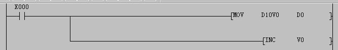

这是三菱的原程序,三菱PLC挂了,公司有个欧姆龙的CP1H备品(还有个西门子的200),原程序有备份,现在就这一步不知道怎么转,哪位大哥懂的,帮我搞下,欧姆龙或西门子的都可以,急啊。。。(最好2种都来啊),先谢了!

三菱里的变址,在Simens里可以用间接寻址解决。在帮助里搜索 间接寻址 就可以了。
帮助里讲的很清楚。附件是我弄的。不对勿怪。。。。

    西门子间接寻址,睇下书就搞掂拉(&)

    这段程序有题X0若变成1,INC对变址寄存器V0加1,结果V0的数据随扫描的次数增加,也就是说对变址寄存器V0没法实施控制,
