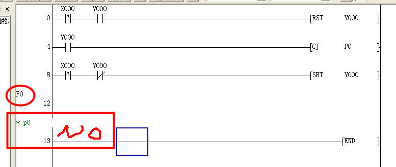

这里有个单按钮(用跳转指令)实现启停的程序,我调试了下,不行啊,请问应该怎么改呢?要用跳转指令实现.或者那位高手直接给我写个程序看看,谢谢。

是标号,而不是加注释!
如果直接跳转到END的话,CJ P63,连标号都不用写。

非常感谢,我再试下,谢谢。

谢谢了,我懂了,刚测试过了
