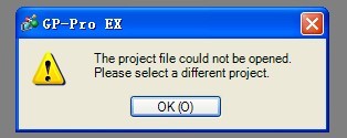

近日做一个项目以前的人用2.6做的!
我刚开始装的2.5却是打不开!
昨天在PROFACE网站下载了2..6试用版!我安装时候输入了激活码!
却是打不开,只显示不能打开
谁帮我看看啊???

需要使用2.60.000版本的軟體

哦哦!那哪找2.60.000啊?????
