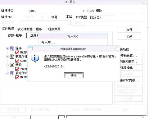

如图...

寫入step多少?
[FX2N 最大容量8K RAM],如超過這個數目就要加EEPROM最大可達16K Steps[含註解]
再超過就要更換PLC Type.

把注释删掉不写入试试

不写注释就可以了

哦~ 试试
