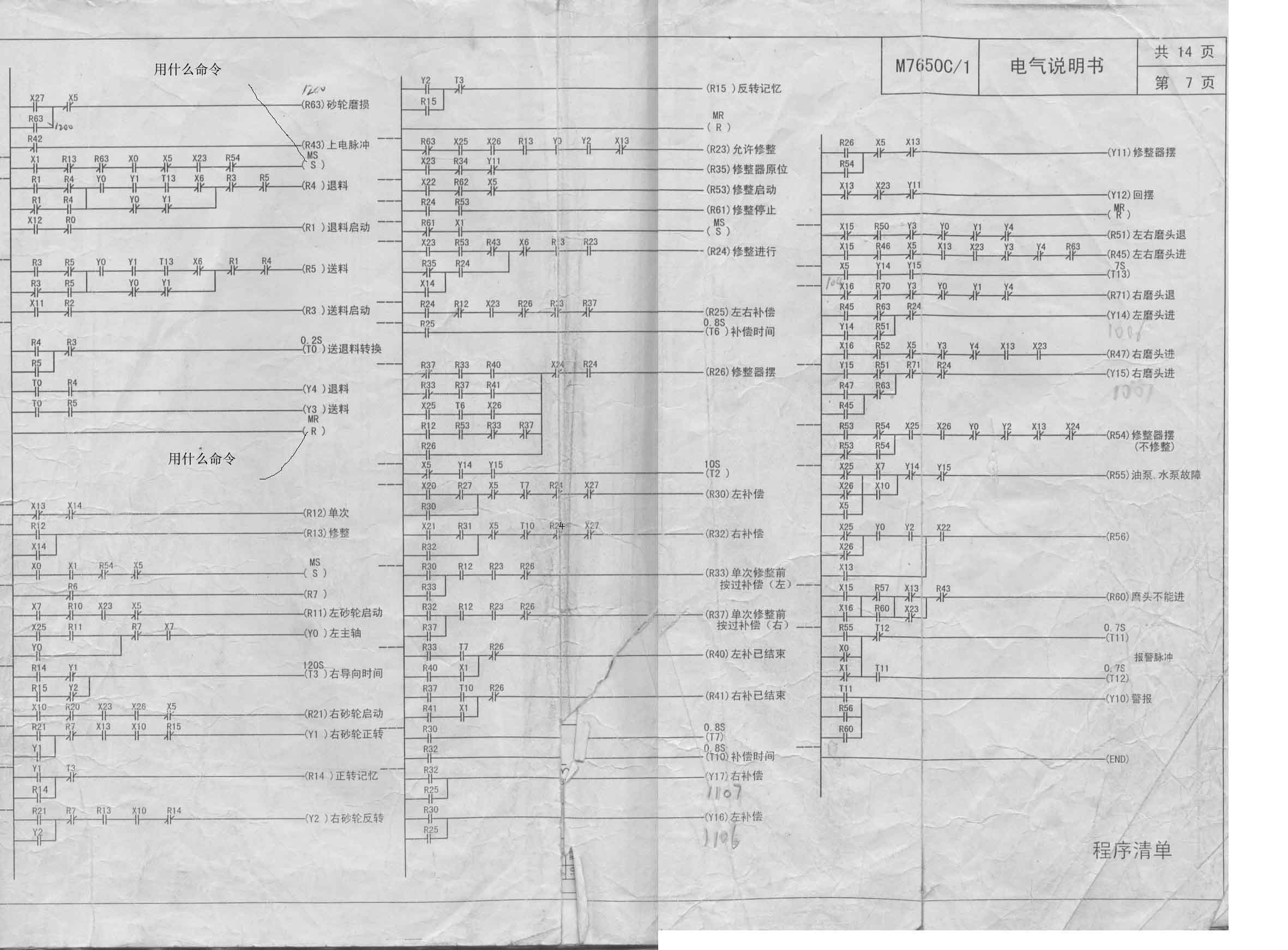

EX40的MS(S)主控线圈置位和MR(R)主控线圈复位改成欧姆龙的用什么命令?下面是梯形图

发表于: 2010-06-26 10:18
什么牌子的PLC?

发表于: 2010-06-26 23:07
是东芝的EX40

发表于: 2010-06-27 00:20
IL ,ILC

发表于: 2010-06-27 06:13
引用第3楼zymzym于2010-06-27 00:20发表的 :
IL ,ILC
锁存和清除锁存指令。

发表于: 2010-06-27 09:22
谢谢二位老师。我试试看。
