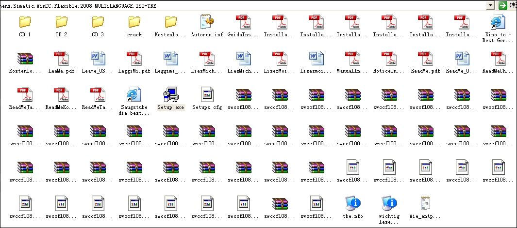

西门子的 软件好难装啊!  老是一点那个STUP  就叫我先从启WIDOWS

还要对压缩包再次解压才能安装,如果你的是XP-SP3的那有个系统补丁会装不了的,不信你试试,最好用XP-SP2的系统来装。祝你好运!

你是不是装了360之类的东西,打开注册表,把HEEY_LOCAL_MACHINE\SYSTEM\CURRENTCONTROLSET\CONTROL\SESSION MANAGE\下的PendingFileRemameOpeaations册了就好,不要重起,直接安装就行

    参照一下这个。我原来也安装不上,后来找到这个,按说明处理了,就能安装了。
    附件: 哪些原因会引起WinCC flexible安装异常中断或无法正常启动.rar (96 K) 下载次数:128

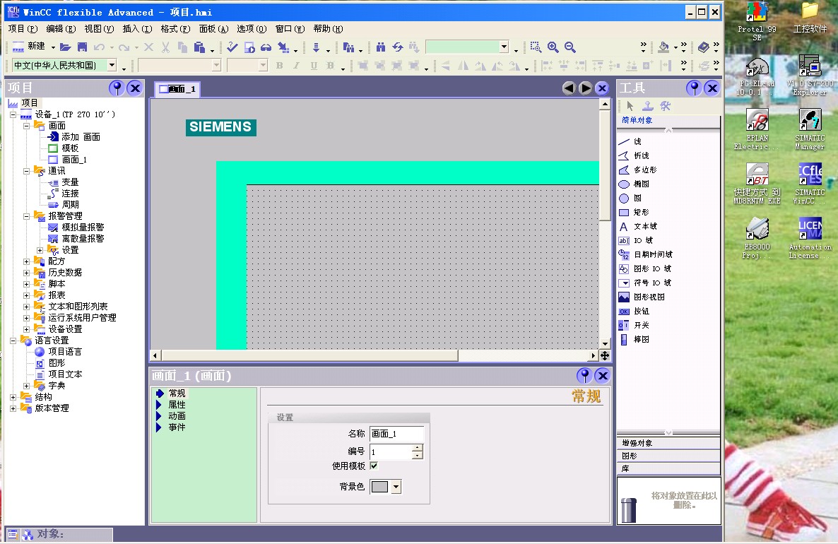

    已经装好 是朋友给我弄的安装程序, 原来在本论坛下载的安装程序 安装遇到条件不满足,
    现在已经装好啦!
