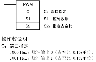

高手们,PLC为CP1H-X40DT-D,上图中这个PWM指令的C:端口指定,如果我在程序中写#1000,是否表示输出点为Q101.00,在编写程序过程中也没写Q101.00它自己就可以有输出了?? 以上先谢!!

100.00&100.01 有脉冲指令时自动指定
