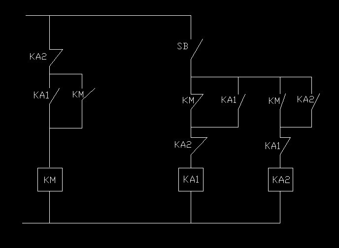

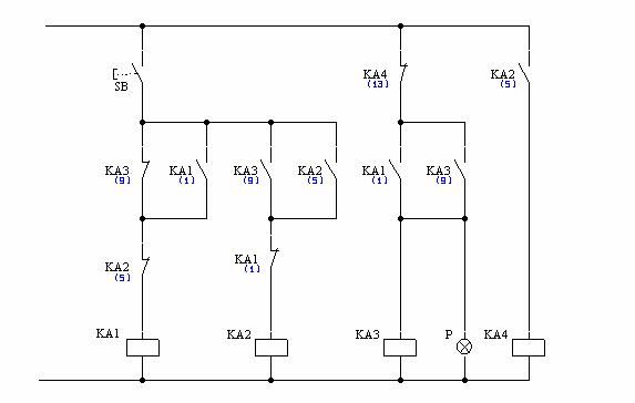

你能用一个按钮开关和若干个中间继电器组成单键启停电路吗?请不要用PLC来设计。

    这个可以的,原先做过 好像要三个还是四个继电器了,不记得了

    做得出,用三个中间继电器那个,虽然理论上因先断后合而不能实现,但实际接了(一定得一样的继电器),可行

    用同一类型的继电器,因机械性能不可能完全相同,会误动作。LZ还是少浪费脑细胞吧、

    可以,请看 LD X0          OR M1    ANI M2     OUT M1               LD  XO      AND M3     OUT    M2          LDI   X0    AND  M1    OR  M3     ANI  M4    OUT   M3     LDI  X0    ANI  M1    OUT   M4
    LD  M1  OUT  Y1             X0为双常闭和双常开复归型按钮,  M1 ——M4 为中间继电器       Y1 为接触器  控制负载,     由于没有安装画图软件,请自己去写成梯形图,再转成电气原理图,经过本人的实践证明,的确可以用此例子

    简单得很就是不稳定触点一有问题就崩溃了事

    引用第5楼taipi-k于2010-06-20 20:22发表的  :
    这有何难?不要以为你不会的,别人都不会!

    楼上的 这图 可以实现单按钮启停
    不过实际设计中 确实没见人这么设计过......估计不可靠吧

    我做过这道题,控制三台电机顺序启动,而后,顺序停止。理论上可以,但是实际上没有何意义,不可靠呗。
    只是讨论,实际中运用意义不是很大。
