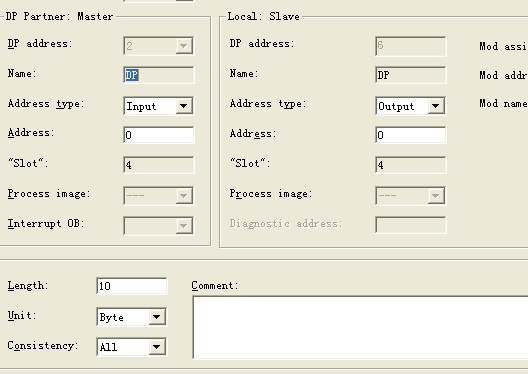

描述:设置成:ALL(最后一个设置)

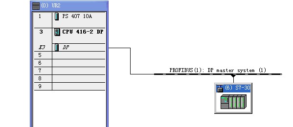

描述:硬件组态
我在step里新建了400站,为主站
然后 在ob1里编程如下:
      CALL  "DPRD_DAT"
       LADDR  :=W#16#0
       RET_VAL:=MW2
       RECORD :=P#DB1.DBX0.0 BYTE 10
      CALL  "DPWR_DAT"
       LADDR  :=W#16#0
       RECORD :=P#DB2.DBX0.0 BYTE 10
       RET_VAL:=MW4
并且新建两个DB1、DB2把数据初始化一下
我在step里新建了300站,为从站
然后 在ob1里编程如下:
CALL  "DPRD_DAT"
       LADDR  :=W#16#0
       RET_VAL:=MW2
      CALL  "DPWR_DAT"
       LADDR  :=W#16#0
       RET_VAL:=MW4
然后把这个两个站通过profibus-DP相联系起来,地址分别是2、6
然后把这两个站程序 组态全部下载到plcsim5.4 sp3进行仿真,
然后我修改DB2数据,相应的DB1数据读出来部队,
请问大家这是什么原因呢?还是哪里出错了

plcsim目前不支持DP通信

S7-PLCSIM V5.4+SP3这个版本开始才可以使用它对多CPU间的通信进行仿真通讯,可以去西门子官方论坛区下载资料的
cvlsam
富士低压,POD(觸摸屏),PLC专卖
精华主题: 3 篇
发帖数量: 6770 个
工控威望: 38371 点
下载积分: 3142 分
在线时间: 9509(小时)
注册时间: 2006-09-13
最后登录: 2024-11-23
查看cvlsam的 主题 / 回贴
6楼  发表于: 2010-07-05 10:33
中国工控网的Yuanle已经明确说明了,PLCSIM并不支持SFC14,SFC15,请使用其他功能指令,如SFB8,SFB9等通讯。
