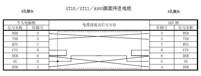

RT!请赐教!
如不能通用,哪位能发一下 1000的编程电费制作方法!

我所有的电缆除了不可以手工制作的以外,其余常用都是在电子城买壳子(总长六公分)和针头自己焊接起来.然后将电脑串口线延长两米,对不同的PLC和人机界面只需更换不同的小头就好了,对于外出要带几条电缆来说省体积也省重量.

有圖示,自己焊接吧
附件: GOT100_接線說明書.rar (553 K) 下载次数:100

是通用的
