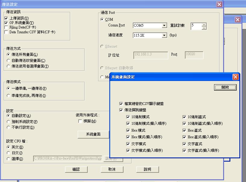

是与三菱FX0N通讯的人机画面,想要设定时间,按屏弹不出键盘画面

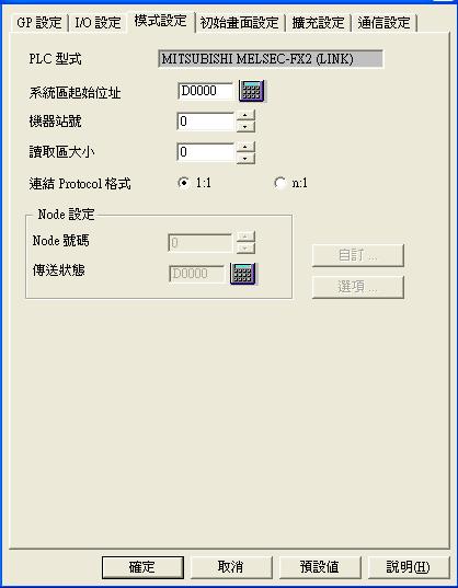

楼主能否将完整的工程上传上来,还有请将图片中的数据寄存器地址换成D20以后的地址试试

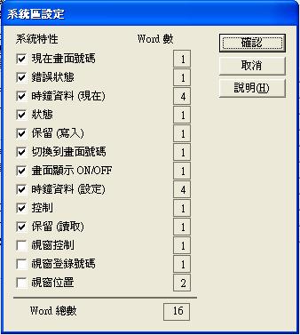

與系統區域,相衝突

如以規劃好了,系統區域,可以指定D值重那一個位數開始

你好,我查看了这些参数,都对啊,还是没有弹出键盘,不知道是怎么回事。
是不是还有其他可能那?

GP 系統畫面設定,沒有設定彈跳鍵盤傳送.

    jonnyhsieh 系統整合   谢谢,是系统画面没有设置好。 但是又有新的问题,上传的画面怎样删去,原来是上传了4个画面,后上传3个以后那个原来的画面还在里面,怎么解决啊
