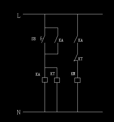

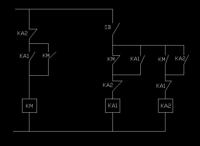

一个点动按钮加一个时间继电器.可以制作成.一通电.按起动按钮.继电器就产生自锁.同时过一段时间(继电器的控制时间).继电器断开.电路复位.还望师傅们提点一下或能画一个图看一下.在次谢谢啦!

时间继电器有一组瞬时触点和一组延时触点,用那种时间继电器就可以了。

你的电路还要一个中间继电器,具体思路为当按下启动按钮时中间继电器闭合且通过时间继电器的常闭触电保持,同时时间继电器得电开始计时,时间到后发生翻转,中间继电器线圈断电,电路复位。

L——点动按钮和时间继电器瞬时触点并联——时间继电器器延时断开触点——时间继电器线圈——N

这个很简单的,利用时间继电器的瞬时触点和延时触点构成电路应能实现的。

LD X0
OR Y0
ANI T0
OUT Y0
LD Y0
OUT T0 K10
END

你用一个带复位的时间继电器就可以了!!!!

点动按钮用一组常开,时间继电器用一组瞬时+一组延时就可以了。希望能有所帮助,谢谢!

这个很简单的,画个图给你!
