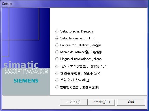

在windwos7下安装wincc2008或2007都是只能安装英文的,中文简体不能装 这是为什么?
有哪位大虾能够帮忙解决下哈~~~

西门子官方并没有声明这个版本的软件对WIN 7的系统有良好的支持。
如果非要用WIN7的系统,那就在VISTA的系统上安装好以后,升级到WIN7系统吧。或者用XP的兼容模式,或者用虚拟系统
