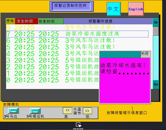

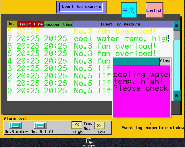

维纶触摸屏报警多语言范例
[ 此贴被liviohan在2007-10-28 12:24重新编辑 ]
附件: 报警多语言范例.rar (82 K) 下载次数:520

楼主打不开,解压缩后文件的扩展名是cmp,应该是epj才能打开。

用EasyBuilder软件解压,再反编译,就有epj文件了

楼主不能反编译啊,我打开反编译画面都找不到这个文件,扩展名要是eob 或epj才能反编译。

用EasyBuilder软件解压cmp文件,会生成eob文件,再反编译eob文件,就有epj文件了

用EasyBuilder软件打不开cmp文件,都没反应。

楼主你好!我安照你的做。怎么做不出来呀,地址也是一样,是不是在哪还要设置什么呢
