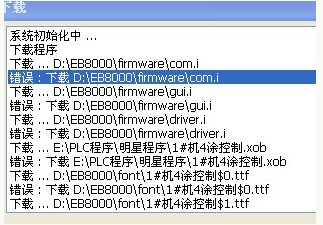

请求威纶高手,我编一个很简单的程序下载到mt6070ih的屏上,第一次我用222222这个密码下载 能下载,也就是说能通讯上屏,但下载全是错误,有图片看,
当我第二次下载程序时,用222222这个密码是,通讯就出现错误,提示请检查密码和USB 下载线,必须用新的密码,比如333333,才能连上通讯,但下载还是错误,请高手指点,谢谢

我用的V345的版本,我的软件安装在D盘,程序编在E盘,可下载是却是下载D盘的,下面是下载的图片,请指点,谢谢

看上面的提示好像是什么驱动程序、字体错误!你用的是比较高的版本应该没什么问题,你可以找威纶技术支持,服务挺好的!

应该是电脑USB 为1.1的,换成USB2.0的电脑写就OK了,

楼上的大侠,能说的细一点吗,谢谢,是换USB线吗

用U盘直接保存下载看看

是换台电脑试试

线、包括电脑的USB接口都要是2.0的才行

威纶MT6070IH屏可以用U盘下载,你可以试一下

谢谢各位高手,特别是6楼和10楼的大侠,你的指点,让我轻松搞定,一个多星期总算有结果啦谢谢
