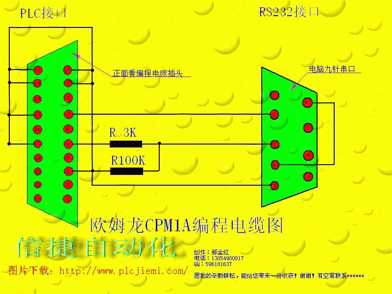

描述:欧姆龙PLC编程电缆自制图
大家一起分享啊!细说一下:图上画的是编程电缆的plc 20针接头的正面看,脚标注是我自己标的,不过omron公司没有标注插脚号码,其中100K的电阻也可以省略,这样的话就相当简单了,不会做不了吧?我做的电缆20针插头都是我自己做的。材料原LG变频器cpu板上的一个通讯插座,搞下来,剪去一半,只留20个脚,中间加一块绝缘板隔开,封堵刚才切开的另一端,如图焊接,自己做个外壳,就好了。只要有心一定会做的很好,我的很仿真奥!如果你有接头的话就不用那么费事了,不过我是没找到插头啊,很难找!

     三菱FX系列PLC编程线自制方法:
    我测试过,避免带电插拔串口!
    PC RS232           PLC
    TXD(3) ----------------------- RX —(1)
    GND(5) ------------------------ RX + (2)
                |-----TX + (7)
    RXD(2) ----------------------- TX — (4)
    7 8短接
    4 6短接
