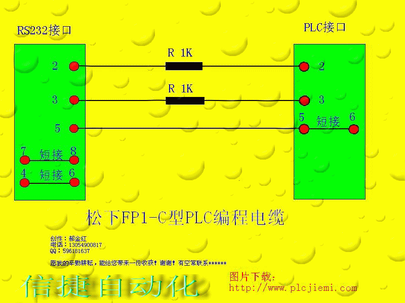

此图保证可以正常使用,如果通讯时报"BCC错误"请把波特率设置到9600即可,降低波特率就好了,不过一般不用设置.
