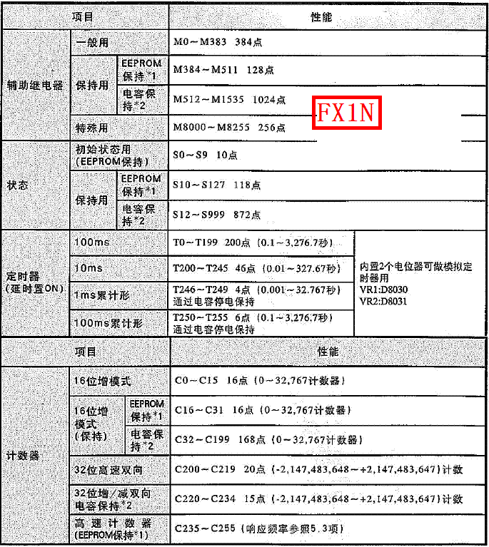

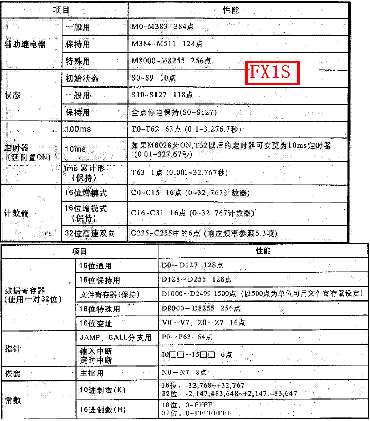

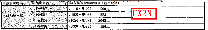

就以元件数量而言,区别请看图
