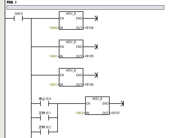

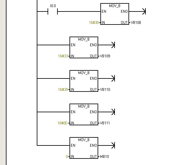

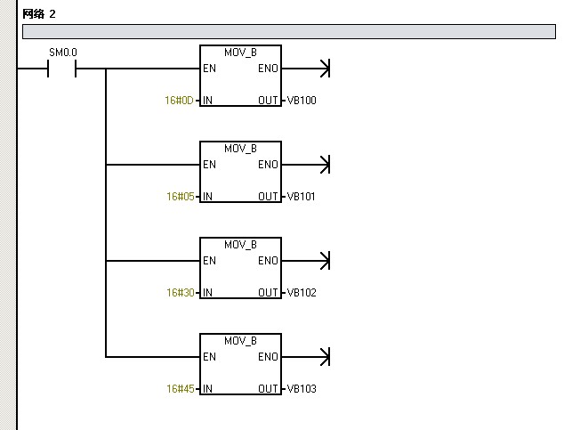

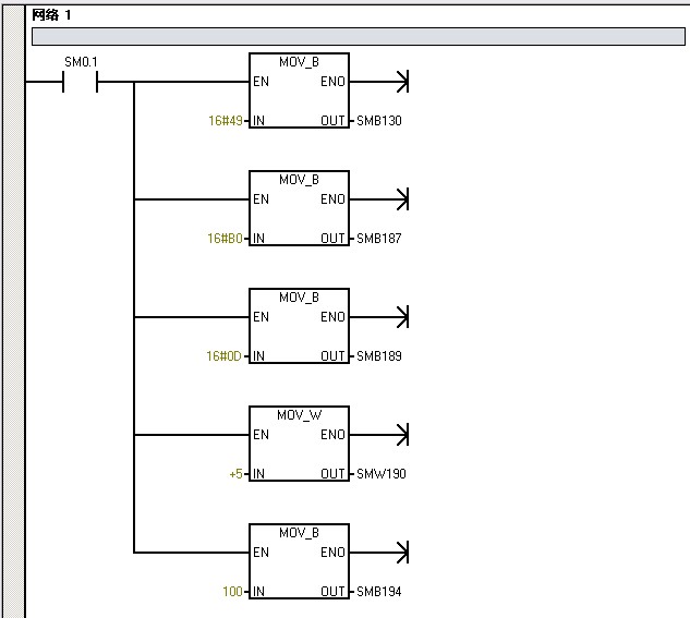

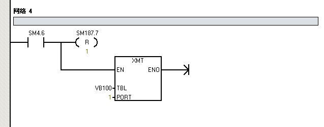

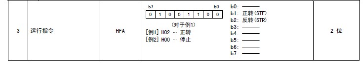

大家看上面的两张图是变频器的指令代码和接受数据的格式,下面的图片是通信程序。现在硬件部分我已经连接完毕,变频器的通信参数我现在设置为-------站地址:1,波特率:9600,校验位:偶校验,数据位:8位,停止位:1位。我现在写这个程序主要是试验发送指令,接受指令暂不用。用发送指令看看变频器能不能接受到指令,变频器接受到指令,实现这么个动作,I0.1为ON,变频器正转,I0.2为ON变频器反转,I0.0为ON,变频器停止转动。可是程序我下载到PLC中后,碰一下I0.1变频器为什么一点反应也没有呢?而且XMT指令还在红色和绿色之间闪动,查看PLC信息说是非致命性错误,对端口1同时执行XMT和RCV指令,但是我现在没用RCV指令啊,为什么XMT还是红色的呢?
大家分析一下,现在程序中有哪些错误?为什么XMT红色闪动状态?为什么I0.1为ON变频器无运行信号?我设置的通讯参数不对吗?希望大家指教一下,谢谢。

我看了下你的程序有几点说下,

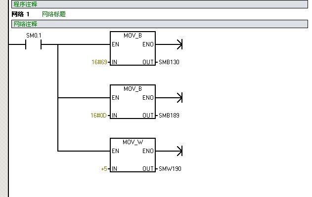

1,如果你不用接受变频器返回的数据则SMB187至SMB194可以都不用设置,这些参数都是用于接收用的

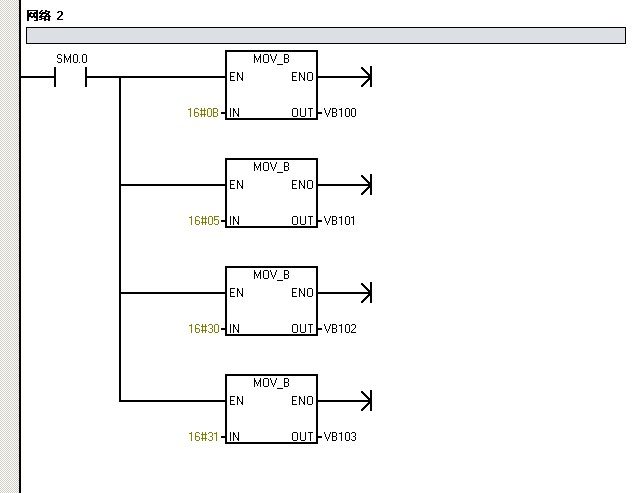

2,VB102,VB103这两个字节你是存放变频器地址的你存入的地址对应ASCII码是0E我觉得这个地址是错误的,你要和你的变频器的通讯地址一致
3,网络4的目的是为了发送时禁止接收数据,你要在网络4的最上面复位SMB187.7然后还要执行一次RCV指令,最后才执行XMT
4,你的变频器格式可以用A' 的,你PLC发送的VB107,VB108就是数据位,
而VB109VB110是校验位,VB111就是结束字符,还有你的启动,停止的校验位都是一样的显然这是错误的,

感谢3楼大哥的指正:
1.我现在已在网络1里把SMB187和SMB194删除了。
2.的确这个VB102和VB103我写入的数据时错误的,我现在修改了,ASCII码转换后是01,正好对应变频器站地址。
3.我已将SMB187.7移到XMT指令上面,改成用SM4.6置为XMT指令,空闲时发送数据,但是你说为什么还得用RCV指令呢?我现在不用接受指令啊。只想实现一个简单的正转、反转、停止控制啊。
4.你说的这第四条我看不太明白,为什么我程序的启动、停止的校验位都是错误的呢?程序我该怎么修改呢。
比如我现在停止和反转都不要了,只试验正转,就是说如果变频器和PLC建立了通信,当10.1为ON变频器就正转。程序我该怎么写呢?

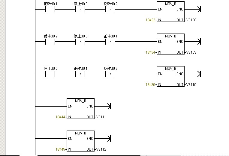

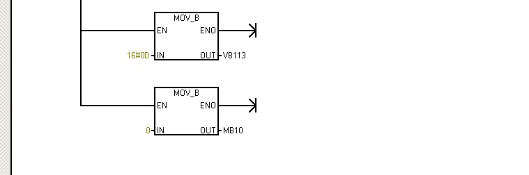

根据3楼大哥的指点,我又把程序修改了一下,请大家看看修改的对吗?不过,我将程序传到PLC里,I0.1为ON变频器还是没动静,不知道为什么?难道还有错误?
