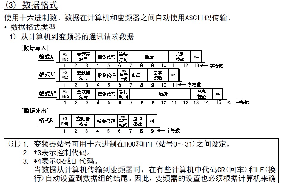

大家好,我现在想学学西门子CPU226的PLC和三菱S500变频器做自由口通信,硬件现在PLC有了,变频器有了,中间的通信线也有了。
我想做个试验,让I0.0为ON时,让变频器正转,I0.1为ON时,让变频器反正,I0.2为ON让变频器停止运行,频率由程序设定为30HZ运行。目前变频器的通信参数和控制参数都已设置好:站号是1,波特率是:9600,7位数据,1停止位,偶校验。
大家看这个自由口通信的PLC程序该怎么写?用XMT和RCV指令写吗?请高手指教一下小弟,由于是新手,所以请大家讲的详细点,谢谢。

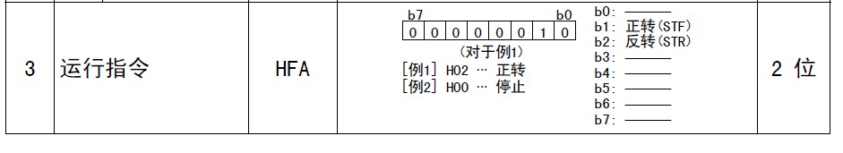

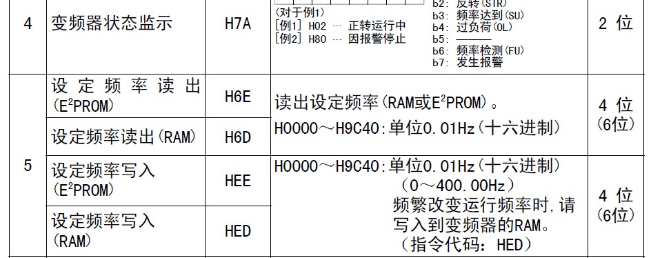

大家看这是什么意思?怎么控制三菱变频的正反转和频率?用写入指令往变频器发ASCII码吗?怎么传送,我把ASCII码传送到哪里呢?
