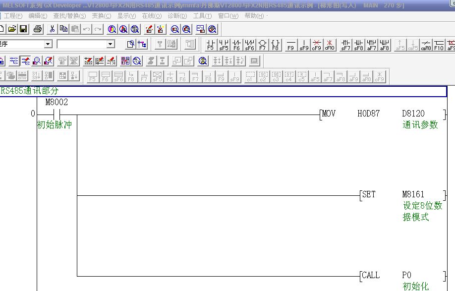

丹佛斯VT2800与FX2N用RS485通讯示例
丹佛斯VT2800与FX2N用RS485通讯示例.rar
(12 K) 下载次数:2040

有注释的,支持

描述:真的有注解
我下载程序就怕没注解的,看不懂不说,又浪费时间。
