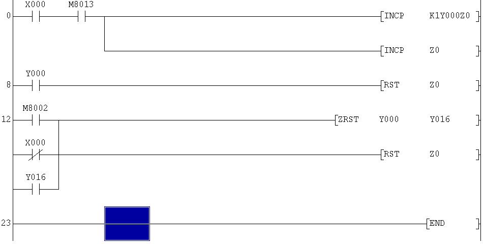

今天发一个三菱程序单灯循环程序,和大家一起讨论如何用同样的方法转换成西门子200程序。希望有兴趣的同仁把转换好的程序上传,供大家讨论学习。
单灯移位循环.rar

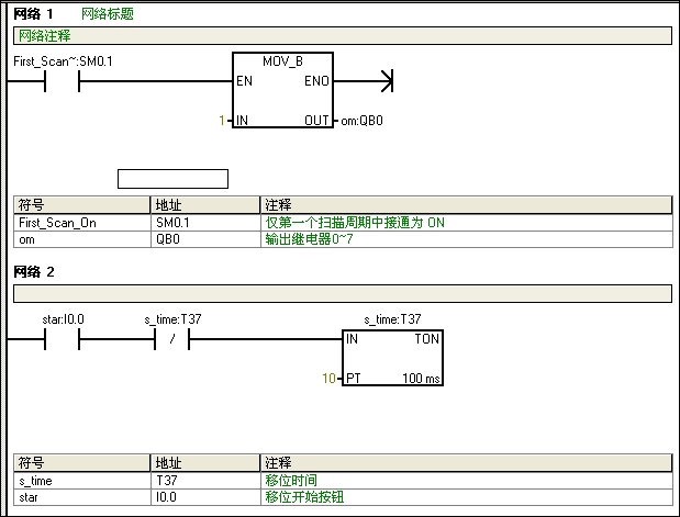

帮你贴图出来:
感觉没有什么很大的难度,大家讨论一下!

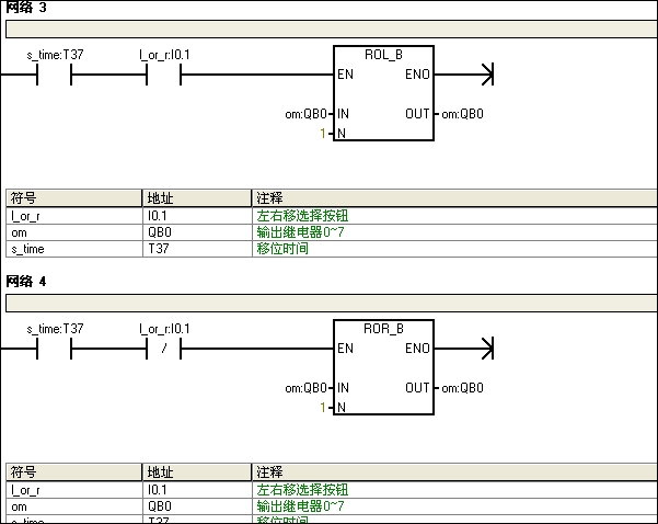

这个 S7-200 cpu224 8个灯1秒循环移位程序
8彩灯左右循环.rar
(7 K) 下载次数:30

谢谢上面的二位同仁,我之所以要把这段程序上传上来,要大家学习,并不是要求彩灯移位功能的实现,实现彩灯移位的方法很多,二楼那位用移位指令是一种方法,但并不是我要的,我要求的是按三菱程序的方法来转换。也就是用加一,加变址的方法来实现彩灯移位。希望有兴趣的同仁再上传你转换的程序。
