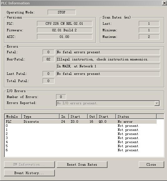

请问一下我在给PLC下载程序时总是出现:"0082 非法指令;检查指令助记符",可是我编译都已经通过了
,请问这样的问题是怎么回事.

plc information

对于CN的S7-200,请确保你的编程软件版本不低于V4 SP3,且软件界面语言必须被设置为中文。

版主真牛啊,果然是要设置成中文的,太感谢了!
