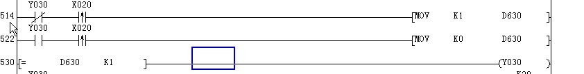

这是我原创的,感觉在更好用,因为置ON 置OFF二路分开,可以在X20处并上其他置ON,置OFF 的不同开关或者条件.附件我是转载365工控的PDF中14种方法,可以开拓思路看看大家有没有更好的办法
