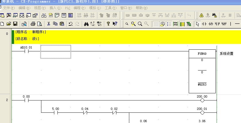

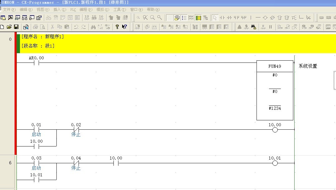

欧姆龙CPM1A怎么设置密码,哪位前辈可以说一下具体方法哦

在程序第一行添加,,,LD AR1001 FUN49 #0 #0 #密码

huixiaxuema
工控我成长的家园
289 个
1214 点
1103 分
在线时间: 96(小时)
2010-01-14
2017-04-10
查看huixiaxuema的
发表于: 2010-05-15 18:19
是这样吗

huixiaxuema
工控我成长的家园
289 个
1214 点
1103 分
在线时间: 96(小时)
2010-01-14
2017-04-10
查看huixiaxuema的
发表于: 2010-05-19 22:21
为什么是这样那里有错哦

huixiaxuema
工控我成长的家园
289 个
1214 点
1103 分
在线时间: 96(小时)
2010-01-14
2017-04-10
查看huixiaxuema的
发表于: 2010-05-19 22:27
我是在编完密码程序下边的程序之后,插入的这个密码程序

mingchli
307 个
315 点
1608 分
在线时间: 128(小时)
2008-06-25
2024-12-22
查看mingchli的
发表于: 2010-05-21 15:16
要插入条

huangjiahong
天才也是百分九十九的血汗加百分一的灵感
937 个
523 点
3500 分
在线时间: 314(小时)
2007-07-18
2025-03-08
查看huangjiahong的
发表于: 2010-06-25 15:14
没有用!

huangjiahong
天才也是百分九十九的血汗加百分一的灵感
937 个
523 点
3500 分
在线时间: 314(小时)
2007-07-18
2025-03-08
查看huangjiahong的
发表于: 2010-06-25 15:16
我加入上面的程序!还是能读出来
