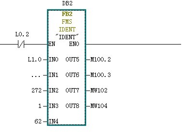

8楼  发表于: 2010-06-22 00:46
直接拷贝别人程序块fb2 fb3可不可以,我拷贝下来的是这个样子了,请问是不是有什么问题

9楼  发表于: 2010-06-22 07:55
楼上说的很有可能是用户自己编的子程序,而非西门子的库。如果是西门子的库是在它的库文件中找的哦。二者很容易取分的。

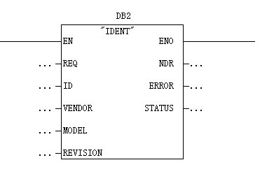

10楼  发表于: 2010-06-22 08:23
   不是自己编的,是别人程序里的fb2 ,在另一个版本的300软件里是另一个样子,应为我库里的fb2 和那个版本不同,所以拷贝过来就变了样

11楼  发表于: 2010-06-22 08:27
这是我库里面fb2的样子
