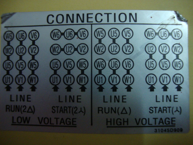

请叫一下,我今天遇到一个马达。有12个接线头,分别是U1.V1.W1.U2.V2.W2.U5.V5.W5.U6.V6.W6.电压是220V,440V.现在我要接3相220V星三角起动(U.V.W.X.Y.Z)。应该怎样接线

U1.V1.W1.U2.V2.W2.接220 V U5.V5.W5.U6.V6.W6接440V

难道U5.V5.W5.U6.V6.W6就不用接了吗?应该不可能啊?

220V时因该是并联接法,440V是串联接法。

大家都各有所见呀,共四种接法,适应高低电压的,不知道这个图能不能满意的答案??如果能请我这加分,我之前公司的选择第三个接线方式

此图不知道是接220V还是440V。在来就是星三角相对应的U.V.W.X.Y.Z该如何接啊?

我对 怎么接线 并不感兴趣 而对内部绕组的原理图 比较感兴趣
