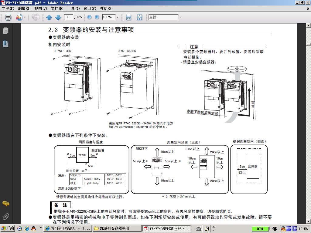

求助:这是我的毕业设计的电气柜图,请高手看看合理不合理。
kingkong1987
查看kingkong1987的
发表于: 2010-05-10 10:11
这是我毕业设计电气图,请高手看看合理不合理。单位为cm.我还想问一下,那个他们之间的相互距离合理吗?会不会干扰到plc的正常运行?

没有总电源开关,变频器,接触器,直流电源,控制电源这些都没有分开关
谢谢。我还想问一下,那个他们之间的相互距离合理吗?会不会干扰到plc的正常运行?

变频器安装

给你看看!
