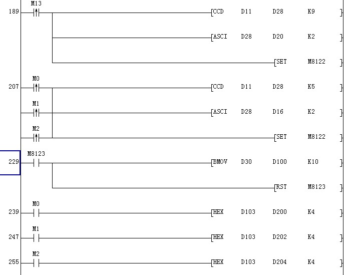

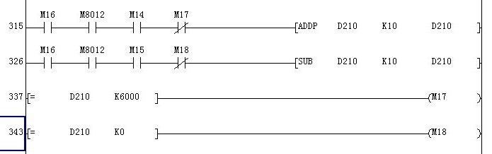

这个是三菱PLC和三菱FR-500变频器的通信程序.这个程序的频率写入哪部分我看不明;频率写入是要把设定代码写到D16。D17。D18。D19。当中;改变频率是改变D210的数据;但是我找不到哪一步程序是把D210的数据转成ASCII码传到D16。D17。D18。D19当中的啊;大家帮我看看;谢了;

这几频是改变D210的数据来改变频率的

的确少了ASCI码转换那步

PLC 是啥型号的? 变频器的通讯卡又是啥型号的?

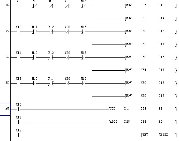

167 步那里 对不
