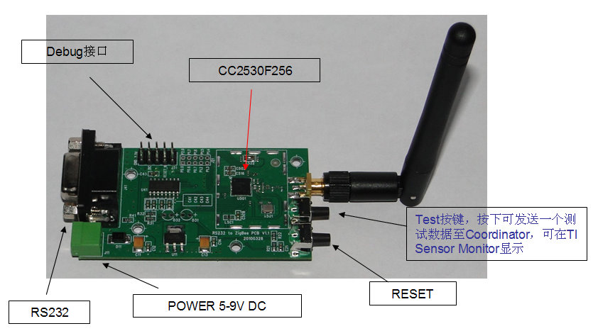

一,    DRF1601的结构:
DRF1601带有一个DB9 RS232串口,可通过串口收发数据,串口波特率默认是384000bps。
供电电压是DC 5-9V。
主芯片是TI CC2530F256,TI公司第二代ZigBee SOC芯片。
二个按键:TEST,当按下时,可以向Coordinator发送一个测试数据,可通过TI Sensor Monitor软件来观察ZigBee网络结构;RESET,复位键,当修改了模块的PAN ID时,按下复位键来重新启动模块。
鞭状2.4GHz天线,有效的使用距离是400米(可视无遮挡距离)。

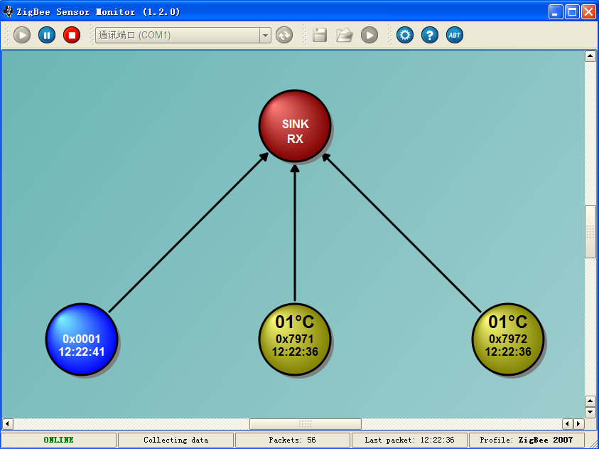

二,    DRF1601快速组网:

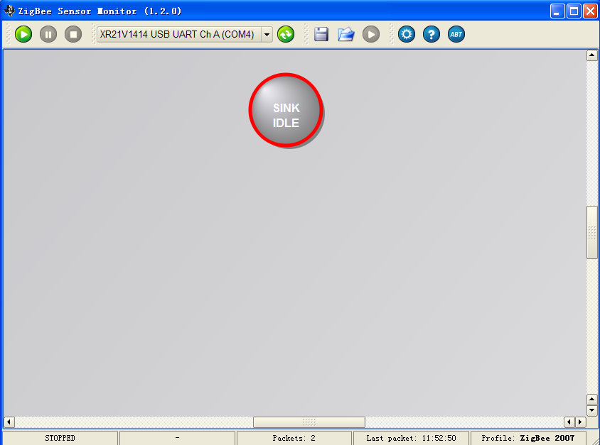

利用TI提供的Sensor Monitor软件,可以很方便的看到整个ZigBee网络的结构,这个软件可以从TI的网站下载,http://www.ti.com/cn/litv/zip/swrc096d
1,    将Coordinator模块通过RS232连接至主机(如PC),上电,启动TI Sensor Monitor软件;

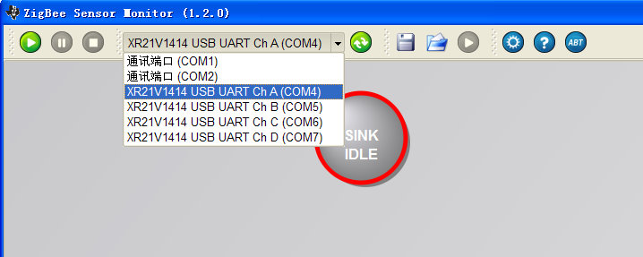

2,    在TI Sensor Monitor选择正确的COM口,点击RUN,运行软件;

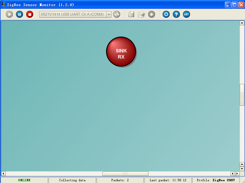

3,    如果Coordinator模块正确连接,Coordinator节点会变成红色;

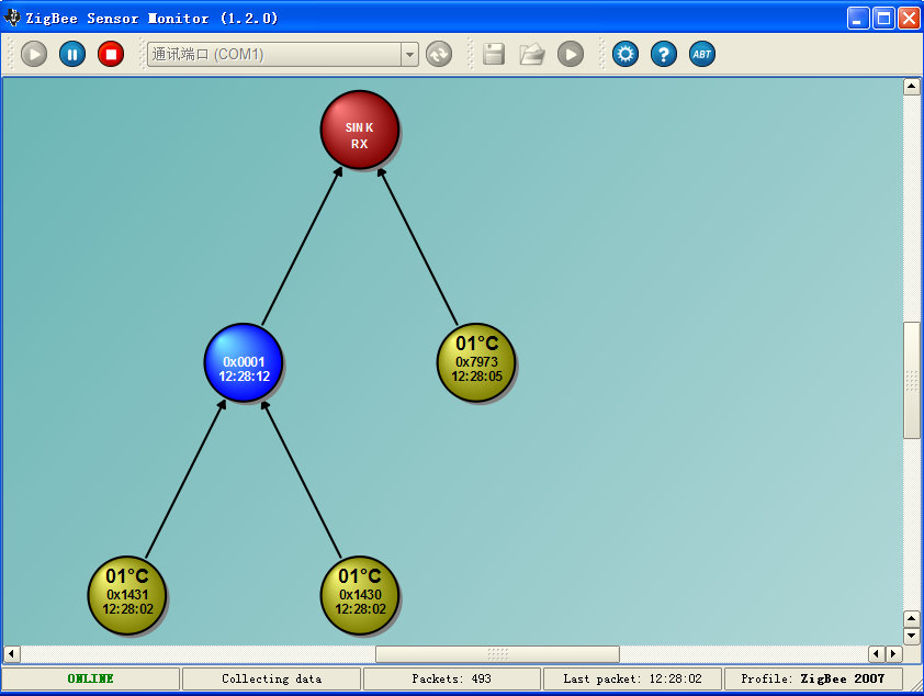

4,    如果需要Router转发,将Router模块上电,此时,在TI Sensor Monitor会看到Router加入网路,Router模块的颜色是蓝色;

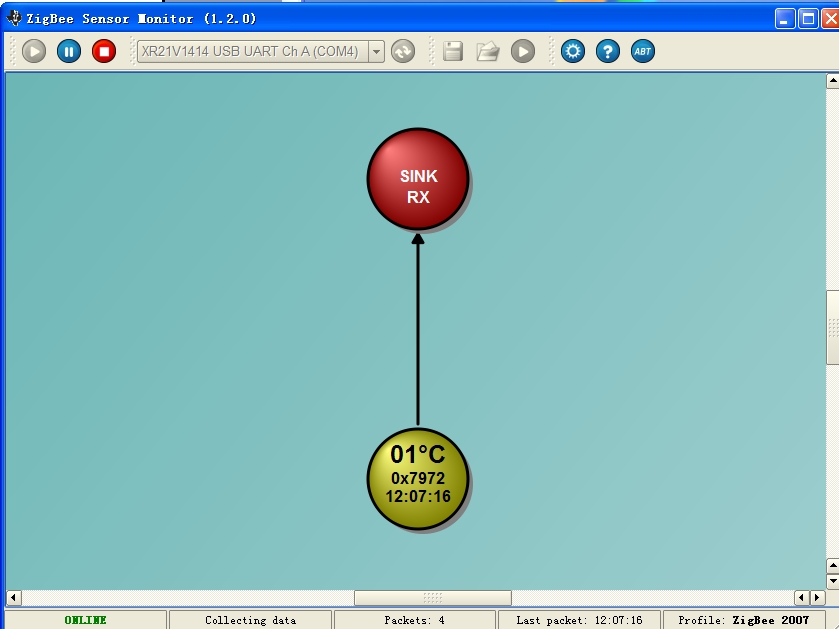

5,    将其它需要加入的End Device模块上电,并按一下TEST按键,则可以看到End Device模块加入网络;
6,    至此,整个ZigBee网络建立完成,可以在任意节点之间传递数据。

如要实现下图的数据传输任务:
数据从0x7973节点传输至0x1431节点,则数据格式为:
0xFD 0x0A 0x31 0x14 0x01 0x02 0x03 0x04 0x05 0x06 0x07 0x08 0x09 0x10
  0xFD:数据传送指令
  0x0A:数据长度(数据区的数据长度)
  0x31 0x14:目标地址,低位在前,合起来是0x1431
  0x01 0x02 0x03 0x04 0x05 0x06 0x07 0x08 0x09 0x10:传送的数据
0x1431接收到的数据为:
即接收数据 = 传送数据
如果要发送数据至Coordinator,只要修改目标地址为 0x0000。

描述:DRF1601图片
模块的图片
