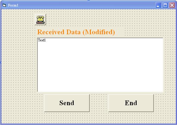

A-Series PLC資料讀取
各位大大:
小弟正在一所洗衣廠內實習, 與實習相關的洗衣設備以三菱A-series PLC控制, 且正在嘗試以Visual Basic 擷取PLC內的資料,如衣物重量,洗衣程序等.
實習使用的PLC模塊: Computer Link Module (RS-232-C Unit)
模塊型號: A1SJ71UC24-R2
Computer Link Module 用以連結 PLC CPU和電腦, 讓資料傳輸得以進行.
實習期間使用的軟件:
GX developer version 8,
Visual Basic 6.0
請問各位: 以Visual Basic讀取A-series PLC 資料的程式該怎麼寫?
而且, PLC 編程軟件方面也要作相關的梯形圖嗎?
以下為改進中的程式碼:
Private Sub Form_Load()
MSComm1.PortOpen = True
MSComm1.Settings = "9600,o,8,1"
'MSComm1.CommPort = 4
MSComm1.RTSEnable = True
MSComm1.RThreshold = 1
End Sub
Private Sub cmdEnd_Click()
MSComm1.PortOpen = False
End
End Sub
Private Sub cmdSend_Click()
MSComm1.Output = Chr(5) + "01" + "FF" + "QR" + "F" + "D000000" + "01" + Chr(3) + "84"
End Sub
Private Sub txtReceive_Change()
txtReceive.Text = MSComm1.Input
End Sub
請多多指教!
另外附件為 VB interface.

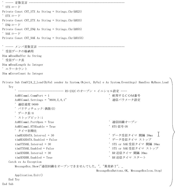

日文资料到是有收集过,但从未认真看过
若需要可发给您!

先謝謝樓主daizhi!, 可以把你提過的資料放上來嗎?

看下您的邮箱
