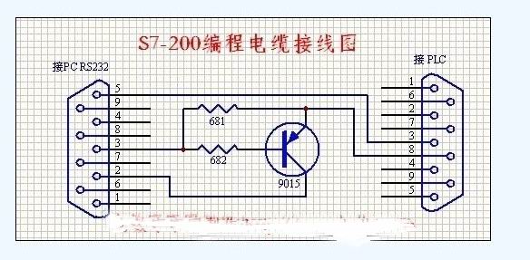

各位兄弟西门子的下载线能不能自己焊?有没有简单一点的连接方法?

PC-PPI可以自己做,PC-MPI个人做不了,

S7-200的可以用转485的转接,
300/400的,即使自己能做,成本估计要买好几根这样的线了。

自己做是可以的,但要为了可靠最好还是用原装的较好!

s7-200的下载线有没有具体的连线图?我想自己做一个,谢谢啦

不安全,易损坏COM口

线还是买的好。
