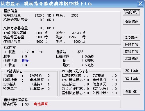

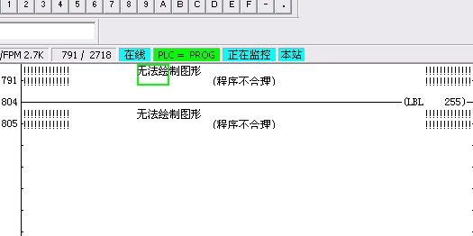

发表于: 2010-04-22 19:31
PLC电池坏了该怎么办,以前经常遇到PLC电池坏掉,但购一个电池动不动都100元左右,而一个新PLC现在也就是几百元,一次在外地发了个50元的,没用够一年把程序都给丢了,
