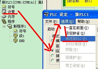

   程序传上去了,怎么运行不了,怎么办?我把编好的程序传入PLC之后,选择了运行模式,我把PLC断电再通电,它就不运行了,但不断电就可以运行,怎么回事,请各位师傅指点一二!

PLC是CPM1A-30CDR-A-V1,编程电缆是CIF01

关电之前请把你的数据线拔掉。

    或者设置PLC为上电运行模式,然后把设置下载到PLC。

    2楼师傅的方法我试了不行;4楼师傅的方法我是这样操作的不知对否也不行:打开编程软件,选工具栏‘PLC’——‘编辑’  ——‘设置’,打开‘PLC设置对话框’,再选‘启动’选项卡,再选‘掉电前模式’。

    我的编程软件是CX-Programmer7.3

    和版本无关,只要软件里面有PLC选项就可以

    guochunyi 师傅谢谢了哦,我搞定了!
