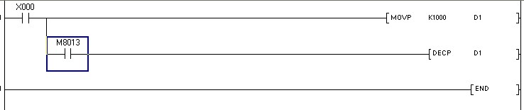

三菱PLC 怎么搞定倒计时问题? 比如交通信号的倒计时显示!

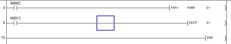

1楼  发表于: 2010-04-20 13:12
此时,D0显示的就是倒计时值。

    2楼  发表于: 2010-04-20 13:28
    用BIN减法指令就可以实现了,指令格式(D)SUB(P)  S 1S2 D.

    6楼  发表于: 2010-04-20 15:38
    设定值减去当前值就可以

    11楼  发表于: 2010-10-22 21:03
    三菱2N系列里好像有个递减指令加上定时器不就可以了
