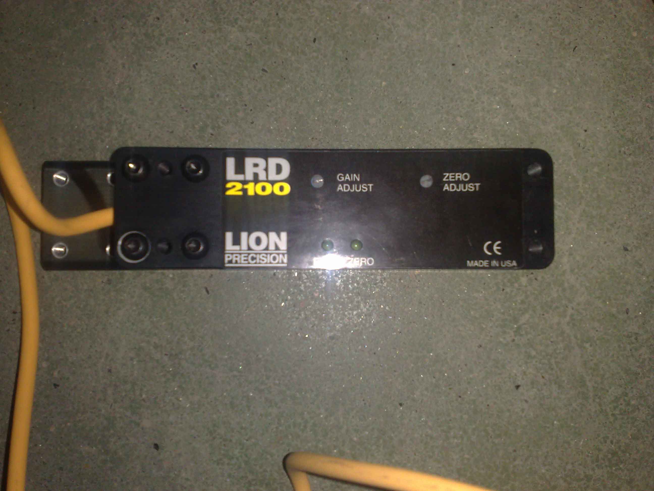

我是要找检测透明薄膜(类似烟盒包装膜)的感应器,目前还没有找到,不知超音波的可不可以
用OMRON的激光检测感应器,试过完全透明,也不反射。
看各位有没有好的方法

难道你的膜没有黑点的吗?我说的黑点是在一定距离长就有一个的

看来只有用定长或定时的了哦

没有色标的,我主要是检测是否断裂了

用变容感应开关

镜反射光电开关有些是能检测透明物体的.....

用变容感应开关
有具体型号吗

镜反射光电开关有些是能检测透明物体的

有一种11条线的电眼能够用,使用追边功能。

搞个影响侦测的,一般的感应器很难达到你的要求
