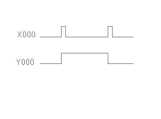

请教一下这个电路用三凌PLC怎么编程更好。
X000是点动,我想了很久都没有好的办法,请高手指点!

应该是单按钮启动停止程序吧。
konev
查看konev的
发表于: 2007-10-12 09:09

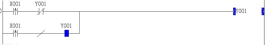

用FX的话:
LD X0
ALTP Y0
zhaosi7403
查看zhaosi7403的
发表于: 2007-10-12 10:08
LDI Y0
OUT M7
LD X0
SFTLP M7 Y0 K1 K1

你好!谢谢你给我的回复,我有试过你给我的方法,但是我发现了一个问题,我不知道你有没有做过电子厂的机器电路,你给我的程序,确实可以做到我要的效果,但是有一个关键就在于,如果X000一直都接通的话,就会造成Y000不停的通断,这样在机械上是不允许的,所以,请你不要认为我是在钻牛角尖,说实话,我是一个刚入门的PLC自学者,这个问题困扰了我很久,身边也没有人可以请教,希望您可以帮我!谢谢!!!

你好!我有试了一下你的那个程序,我在前面把X000改成了上升沿就可以了,谢谢你的指导,以后还请多指教啊!谢谢大家那么热情,以后希望大家可以继续帮助我!
