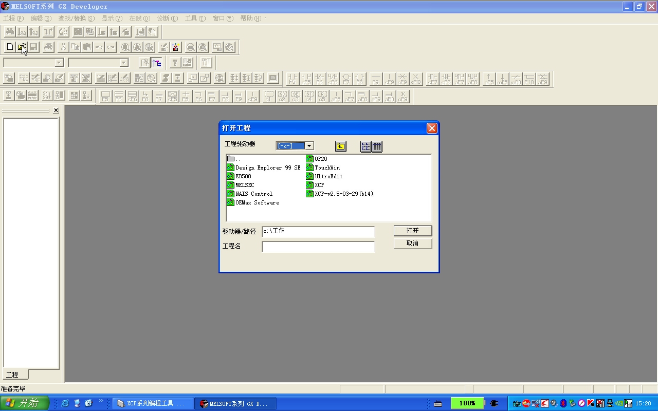

三菱PLC最新版软件无法在番茄花园系统安装 安装完成后新建工程 提示工程初始化失败 打开已有文件都有问题 问题见附件,那位老兄能解决问题?

您仔细看看 任何格式文件都是绿色的打不开的 通常只有GPPQ FXGP格式文件是绿色的才能打开 现在连任何格式文件都打不开 开新档案时提示 系统格式化失败 关闭了

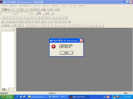

新建工程提示如下

这个系统是精简版不行的,建议用手动安装盘的xp系统。

换个系统重新安装下,再安装编程软件试下

特别注意:有的版本的
WINDOWS-XP,由于系统文件
丢失,安装此文件后不能创
建新工程,这种情况请安
装:GX Developer Version
7C

我的也是一样,在重新安装一下系统就可以了,有的时候安装的系统好像不能用,我是你们那样我就重新安装一下就好了
