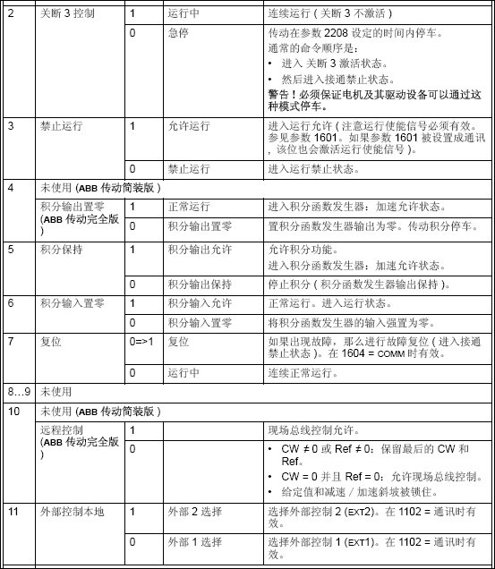

启动电机,即向AModbus寄存器40001中写入1151(16进制数为47F),请问47f是怎么得的,那本手册上有介绍,哪位有下载地址!!!

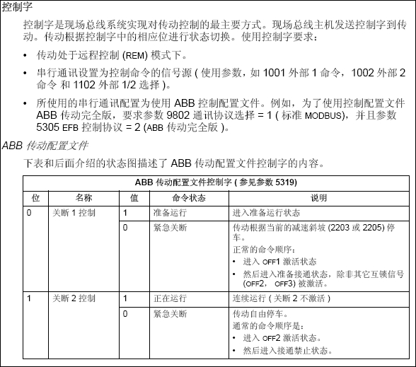

    5楼  发表于: 2010-04-16 14:02
    ABB用户手册上有介绍
    047F 转成2进制 就是    0000  0100  0111  1111
    看下图   位12~15未使用so全是0   so没截图

    6楼  发表于: 2010-04-16 19:15
    你好,上面的朋友,请问控制字有没有详细的说明书,你上面的的那俩页有详细的吗?

    7楼  发表于: 2010-04-17 09:43
    用Commix12调试acs510通
    1.ACS510变频器参数设置:
    9802=1 MODBUS
    5302=1 站号 5303=9.6kbit/s 波特率 5304=1 校验方式为8N2 5305为0
    1001=10 由MODBUS控制变频器启停
    1102=0 由MODBUS控制变频器给定速度(0-20000对应0-50Hz)
    1103=8 …
    2.控制变频器起停.
    a.初始化,即向Modbus寄存器40001中写入1142(16进制数为476)并延时100毫秒;
    b.停止电机,即向Modbus寄存器40001中写入1143(16进制数为477);
    c.启动电机,即向AModbus寄存器40001中写入1151(16进制数为47F
    例:通讯初始化:发出【02 06 00 00 04 76 CRC校验码】,延时100毫秒;
    启动电机:发出【02 06 00 00 04 7F CRC校验码】
    停止电机:发出【02 06 00 00 04 77 CRC校验码】
    3.用Modbus修改给定频率的方法
    主机向通讯给定1(Modbus寄存器40002)中写入设定的频率数值(范围=0~+20000(换算到0~1105给定1最大),或-20000~0(换算到1105给定1最大~0));
    例如:若1105=50.00Hz;发出【01 06 00 01 27 10 CRC校验码】表示修改频率为25.00Hz。
    4.用Modbus修改加速时间的方法
    向Modbus寄存器42202中写入设定的加速时间数值由参数的分辨率和范围决定;
    例:发出【01 06 08 99 02 58 CRC校验码】表示修改加速时间为60.0S。

    ABB MODBUS-RTU通讯手册
    附件: Acs400mbcn.rar (570 K) 下载次数:611

    11楼  发表于: 2010-04-18 10:18
    下表对4xxxx 传动控制寄存器40001 ~ 40099 进行了汇总 ( 对于40099 以上的
    4xxxx 寄存器信息,请参见传动参数列表,例如 40102 是指参数0102):
    附件: 158.rar (99 K) 下载次数:354
