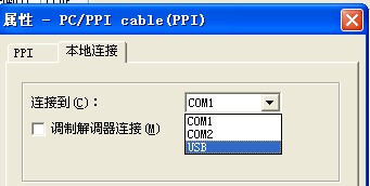

请问使用USB/PPI 电缆需要驱动程序吗? 若一定要,谁有请帮忙一下!

恩 需要的 这个我用可以 不知道你用能行!

买下载线的时候有个随线的光盘,没有的话去西门子网站下载

谢谢楼上的兄弟,我已经弄好了。(以前已经装过了驱动)有一点必须注意的是:在通信的设置过程中,本地的端口要设置为COM8口,而不是USB口,否则通信不上。 至于为什么,我暂时不知道。
