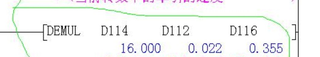

我的程序里面用浮点数计算,用软件模拟看到的计算数值不正确,比如0.8*2=1.6 PLC算出的是1.553等等有好几处呢,我原以为是软件的问题,我就到库房里拿出了FX2N-80MR的PLC和GT1175-VNBA-C的触摸屏 监视 结果算出的数值也有不对的,请大家指教一下怎么办啊。这是我单独拿出来这一小部分程序单独创建了一个文件来测试的

这个没法办 实际约等于 理论 是正常的 什么都是有误差的

应该不会吧,拿出证据来,不会搞个闹剧把,不过浮点数有误差是正常的,你看看说明

我用软件 监控模式里看到的 硬件触摸屏上显示的也是这个数值,没有错的 就是算的和咱们计算器算得不一样,程序没有问题,和程序的编写方式没有任何关系也就是不是程序书写错误和软原件地址重复等等错误,一切都正确就是算出来的数字不正确和正确数值存在误差。

可能你那个PLC不行吧,我们的都算的超准确的。

把软件重装下试试,在换个PLC。这种情况还是第一次碰到

吧D改一下试试。我以前也见过的。比如D200改一下D202试一下。

我打过客服电话,客服说这是正常现象,属于硬件精度不够造成的。没办法硬件制约
